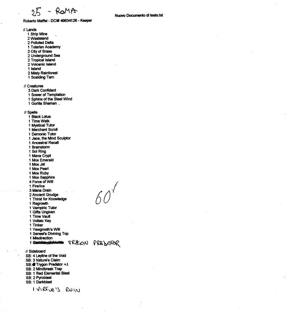

o quella di maffei del torneo di lucca che qualche risultato nel centro l'ha fatto.
http://i250.photobucket.com/albums/gg25 ... Maffei.jpg
fonte: http://www.tipo1.it/forum/viewtopic.php?t=20425
buona fortuna!

nel caso destino curiosità_ link di due recenti top8, stesso pilota (un bravo pilota)
http://www.thecouncil.es/tcdecks/deck.p ... deck=39385
http://www.thecouncil.es/tcdecks/deck.p ... deck=38528
